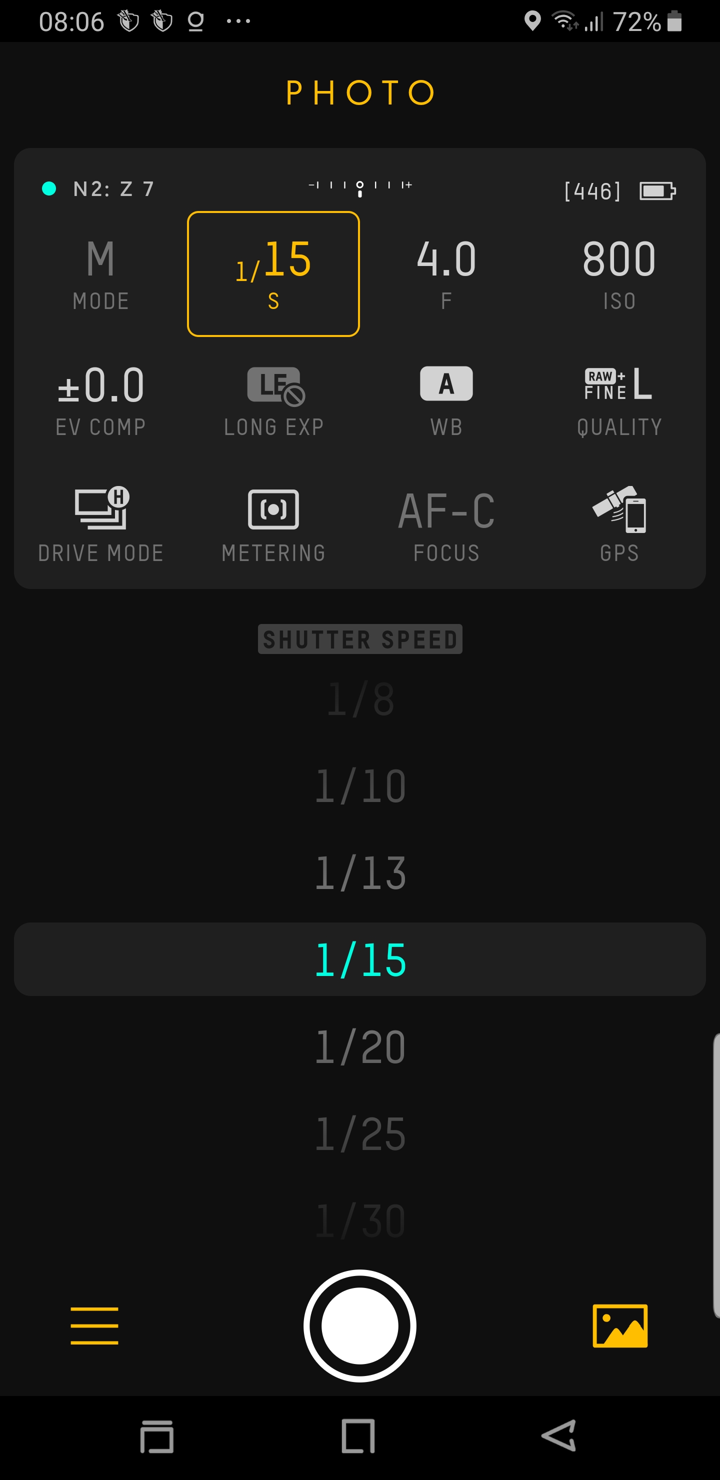

Installed the N2 on the nikon Z7. I can change settings and geotagging works. But I can not use the trigger button, it starts autofocussing but never takes the photo... What am I doing wrong?
Grtz Kees

Thanks for the fast answer, but alas this did not solve the problem. ..
Well lighted circumstances an plenty of contrast
Kinda strange, installed/ deinstalled the app, reconnect several times change the the lens. I have no more options to think of..

Wanneer de ontspanknop op de camera gebruik is er geen probleem, direct scherpte en afdrukken zoals altijd. Met de unleashed gepaird ook de gps-data, dus dat werkt.
Ook kan ik instellingen veranderen via de app, ook geen probleem.
Lang of kort de app-trigger ingedrukt houden maakt geen verschil; hij stelt zeker scherp maar maakt de foto niet...

Nee, ook op manual focus doet t niet.
ook in video modus start hij niet
Inmiddels ook laatste firmware voor mn Z7 geinstalleerd, ook geen effect...
wordt wel wat somber nu in deze... o jee
